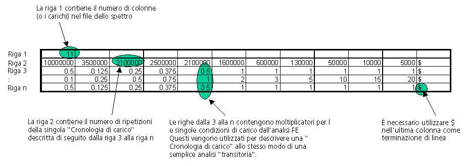

È possibile controllare l'analisi dello spettro con un file di testo separato da virgole (.csv) contenente la descrizione dei carichi applicati e le ripetizioni di ogni carico. Per modificare tali file, utilizzare un editor di testo, come Blocco note, e importarli nella Procedura guidata Fatica nel Passaggio 4.
Di seguito è riportato un esempio del formato di file dello spettro e una descrizione di ciascuno dei valori richiesti

L'esempio di file dello spettro in formato delimitato da virgola è la seguente:
11
10000000,3500000,3100000,2500000,2100000,1600000,600000,130000,50000,10000,5000,$
0.5,0.125,0.25,0.375,0.5,1,1,1,1,1,1,$
0.1,0.25,0.5,0.75,1,2,3,5,10,15,20,$
