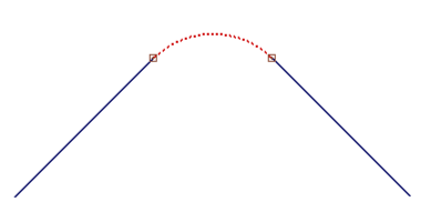

Aliasで使用する連続性は、おもに下記の図に示す 3 つのタイプがあります。

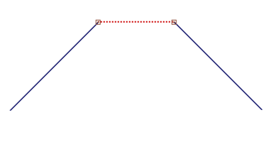

位置連続性
破線カーブが 2 本の実線カーブにつながっていますが、線の間に角度があるため、カーブの間に鋭いブレイクが生じています。
接線連続性
破線カーブが実線カーブと交わる点には角度差がありません。このタイプの連続性は Round サーフェス ツールと Curve Fillet ツールを使用して作成します。

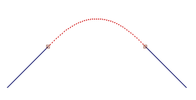

曲率連続性
破線カーブが実線カーブにさらに滑らかにブレンドしています。

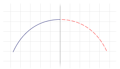

仮想的な接線
カーブまたはサーフェスを中心線上に作成して、ミラーリングします。仮想的な接線ツールでは、2 つのサーフェス(オリジナルとミラーリングされたもの)が必ず互いに接します。
