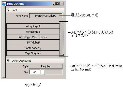

ツールをダブルクリックするとオプション ウィンドウが開きます。テキスト文字列は 1 つのオブジェクトとして作成されます。ただし、Edit > Ungroup を選択して、文字の 1 つ 1 つをオブジェクトにすることができます。各テキスト文字は、複数のカーブで構成されていることがあります。最初はこれらのカーブはグループ化されていますが、Edit > Ungroup を選択すると分割されます。
