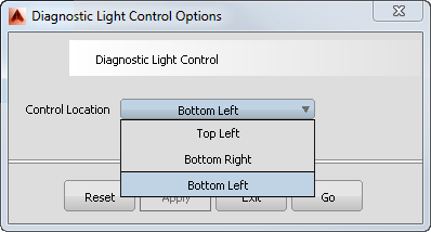

ダイアグノスティック ライト コントロール オプション
ObjectDisplay > Diagnostic Light Control を選択して、マニピュレータのオンとオフを切り替えます。 オプション ボックスを開き、マニピュレータを配置するウィンドウのコーナーを指定します。 既定値は Bottom Left です。
注: ViewCube の位置に対応する場所は、オーバーラップを避けるため使用できないようになっています。
