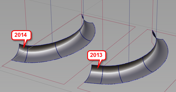

改善されたフィレットの引き延ばし
(フィレットの始点または終点で) Flow ControlExtend に設定されているときのサーフェス フィレットの引き延ばしの計算が改善されました。新しい引き延ばしでは、より自然な方法でフィレットのシェイプに従います。以前のリリースでは、引き伸ばしはリニア(直線)でした。
Alias 2014 と 2013 のサーフェス フィレットの引き延ばしの比較
