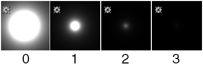

距離に従ってライトの輝度が減衰する割合を制御します。距離を 1 単位より短くすると、Decay 設定には効果がありません。
Decay パラメータは、Volume Light に対しては異なった働きをします(「減衰」を参照してください)。有効な設定は 0、1、2、3 です。既定の設定は 1 です。
| 0 | 減衰なし。ライトはすべてのオブジェクトに到達します。 |
| 1 | ライトの輝度は距離に比例して直線的に減少する。実世界の光よりゆっくりと減少。 |
| 2 | ライトの輝度は距離の 2 乗に比例して減少する。実世界の光と同じ。 |
| 3 | ライトの輝度は距離の 3 乗に比例して減少する。実世界の光より早く減少する。 |
