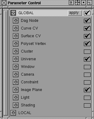

GLOBAL パラメータ
GLOBAL の左隣にある下向きの矢印をクリックすると、アニメート可能な項目のリストが表示されます。それぞれのアニメーション パラメータを制御する。アニメーション化可能な項目の左隣にある下向きの矢印をクリックすると、その項目のアニメーション化可能なアトリビュートのリストが表示されます。
Global パラメータ ウィンドウ

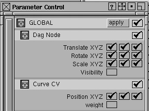

DAG ノードの左隣にある下向きの矢印をクリックして展開すると、下図のようなウィンドウが表示されます。チェックマークが付いているチェックボックスはすべて、アニメーション化可能なパラメータを表します。Visibility はチェックされていません。したがって、現時点で設定されているキーフレームでは、このパラメータはアニメーション化されません。
Curve CV Global パラメータの設定を展開すると、Position XYZ はアニメーション化可能ですが、現在、Weight はアニメーション化できないことがわかります。

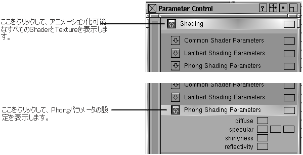

シェーディングパラメータの Global 設定
Shading パラメータの左隣にある下向きの矢印をクリックすると、Shader パラメータと Texture パラメータのサブセクションが表示されます。サブセクションの左隣にある下向きの矢印をクリックすると、Shader や Texture のパラメータ設定が表示されます。
注:
上の図では、利用できる Shader および Texture の選択項目の一部しかリストされていません。Shader パラメータと Texture パラメータの詳細は、Render > Multi-lister > List All を参照してください。

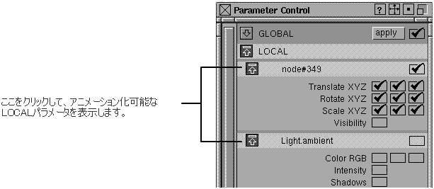

LOCAL パラメータ
LOCAL の左隣にある下向きの矢印をクリックすると、現在、アクティブになっているアニメート可能な項目のリストが表示されます。モデリング ウィンドウでオブジェクトを選択(または選択を解除)するか、Multi-lister ウィンドウで新しい Shader、Texture、Light のいずれかを選択すると、新しくアクティブになった項目が反映され、LOCAL の下にある項目が変化します。
ヒント:
アクティブ オブジェクトに作用するアニメーション機能を使用する前に、LOCAL ウィンドウにチェックマークを付けてください。このような機能の例として、Animation > Keyframe > Set Keyframe や、Delete > Animation > Delete Channels  があります。
アニメーション化可能な項目の左隣にある下向きの矢印をクリックすると、その項目のアニメーション化可能なアトリビュートがすべて表示されます。通常、このリストは、このタイプの項目に対して GLOBAL パラメータで表示されるリストと同じアトリビュートが表示されます。しかし、場合によっては、LOCAL アニメーション パラメータが GLOBAL アニメーション パラメータのサブセットになっていることもあります。たとえば、すべての Light は Color、Intensity、Shadow アトリビュートを持ちますが、Ambient light だけは、Ambient shade アトリビュートを持っています。
LOCAL パラメータ ウィンドウ
LOCAL パラメータ ウィンドウは、アクティブなすべての項目のリストを表示します。

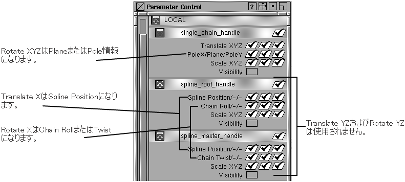

IK ハンドルのパラメータ名
IK ハンドルは DAG ノードですが、DAG ノードのスタンダード パラメータである TranslateRotateScale と異なるパラメータ名を表示するものもあります。下の図に、スプライン ハンドルとシングルチェーン IK ハンドルとの違いを示します。

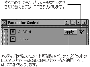

apply ボタンの使用方法
同じタイプの項目に対し、一度に LOCAL パラメータ設定を変更するときがあります。この場合、XY 平面でカーブやサーフェスの CV をアニメーション化するときに、すべての CV の Z 位置に対する LOCAL アニメーション パラメータをオフにする必要があります。
1 つのオブジェクトに CV が数百個もある場合、CV を 1 つずつ選択し、LOCAL アニメーション パラメータの Position Z をオフにするのは非常に厄介な作業です。そうする代わりに、すべての CV を選択し、(CV がカーブにあるかサーフェスにあるかに応じて)Curve CV または Surface CV パラメータ ウィンドウで Z Position GLOBAL パラメータ ボックスをオフにしてから、ウィンドウの GLOBAL パラメータ セクションで apply ボタンをクリックします。これで、各タイプの項目に対する GLOBAL パラメータ設定が、LOCAL パラメータ ウィンドウの LOCAL パラメータ コントロールの各項目にコピーされます。
この状態で CV を 1 つ選び、LOCAL パラメータ ウィンドウを開いてみると、その Position Z パラメータはオフになっています。
apply ボタンの隣にチェックボックスがあります。このボックスをクリックすると、一度にアニメーション化可能な種類の項目すべての GLOBAL パラメータをオン、またはオフに切り替えることができます。チェック マークはパラメータがオンであることを表します。
