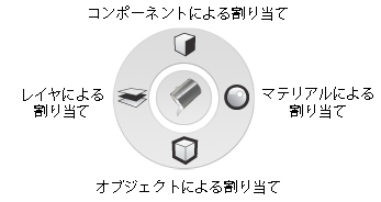

メニューを使用すると、4 つの異なるフィルタを使ってシェーダを割り当てることができます。
には、シェーディングを実行する 4 つの機能が用意されています。

  1. を押したままドラッグして割り当てモードを選択します。
    Assign by Component
    単一のサーフェスまたはメッシュにアクティブ シェーダを割り当てます。
    Assign by Material
    クリックしたジオメトリと同じマテリアルを使用するすべてのジオメトリにアクティブシェーダを割り当てます。
    Assign by Object
    同じオブジェクトにグループ化されているすべてのコンポーネントにアクティブ シェーダを割り当てます。
    Assign by Layer
    クリックしたジオメトリと同じレイヤにあるすべてのジオメトリにアクティブシェーダを割り当てます。

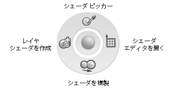

ジオメトリに割り当てるシェーダを選択してシェーダをアクティブにするには
  1. を押したままドラッグして Shader Picker ツールを選択します。
  2. で選択するシェーダを持つジオメトリをクリックします。クリックしたジオメトリに割り当てられたシェーダがアクティブになり、ツールは最後にアクティブになった Apply ツールに切り替わります。
ジオメトリに割り当てられた投影テクスチャを編集するには
  1. を押したままドラッグして Open Shader Editor ツールを選択します。
  2. で、編集する割り当てられた投影プロジェクトを持つジオメトリをクリックします。
    Shader エディタが表示され、そこで投影テクスチャを編集できます。
ジオメトリに割り当てられたシェーダを複製するには
  1. を押したままドラッグして Duplicate Shader ツールを選択します。
  2. で、複製する割り当てられたシェーダを持つジオメトリをクリックします。
    ジオメトリに割り当てられたシェーダが複製されてジオメトリに割り当てられます。
レイヤ化したシェーダを作成してジオメトリに割り当てられたシェーダを追加するには
  1. マウスの右ボタンを押したままドラッグして Create Layered Shader ツールを選択します。
  2. で新しいレイヤに追加する、割り当てられたシェーダを持つジオメトリをクリックします。
    レイヤ化されたシェーダが作成され、クリックしたジオメトリに割り当てられたシェーダが、新しくレイヤ化されたシェーダに追加されます。レイヤ化されたシェーダはその後、クリックしたジオメトリに割り当てられます。
