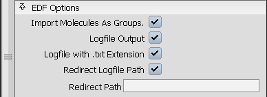

Logfile Output がオンの場合、EDF Import Options と EDF Export Options には、次のオプションが含まれます。
- Logfile with .txt Extension: このオプションをオンにすると、拡張子 .txt の付いたログファイルを作成でき、Windows の任意のテキスト エディタで開くことができます。
- Redirect Logfile Path: このオプションをオンにして Redirect Path フィールドでフォルダを指定すると、そのフォルダにログファイルを書き込むことができます。このオプションがオフの場合、ログファイルは EDF ファイルと同じ場所に保存されます。
