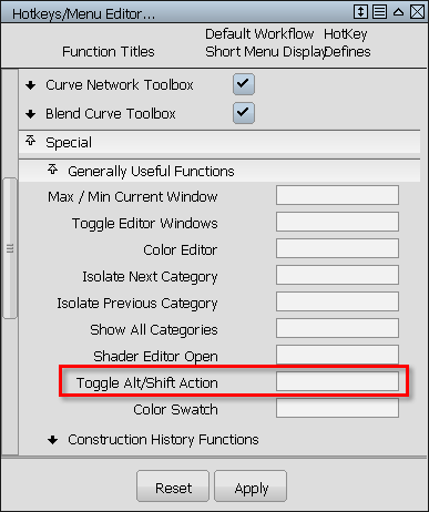

ホットキーを使用してパースビュー内で Alt/Shift アクションを切り替える機能
Hotkey Editor(Preferences > Interface > Hotkeys/Menu Editor)の Special > Generally Useful FunctionsToggle Alt/Shift Action と呼ばれる新しい機能を追加しました。 この機能を使用すると、パースビュー内で Azimuth/TwistTumble/Zoom の表示モードを素早く切り替えるためのホットキーを定義することができます。
以前は、このスイッチは Preferences > General Preferences ウィンドウの Viewing セクションで Alt/Shift Action オプションを設定するか、ViewCube の NavBar にアクセスしなければ実現できませんでした。
ホットキーは NavBar のこれら 2 つのモード間で切り替わります。
