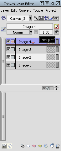

マウスの左ボタンまたは中ボタンを使用して、Canvas Layer Editor ウィンドウでイメージ レイヤ名をドラッグします。
キャンバス プレーンが複数のイメージ レイヤを含む場合、このイメージ レイヤはどのような順序にでも配置できます。たとえば、イメージ レイヤを移動して他のイメージ レイヤの前、または後ろに配置できます。
Canvas Layer Editor のレイヤの順序によって、キャンバスのレイヤのスタックが定義されます。エディタで上位にあるレイヤは、キャンバスで上に表示されます。
一度に移動できるイメージ レイヤ、マスク レイヤ、フォルダの数に制限はありません。
レイヤが青色で表示されます。
新しく選択したレイヤ/フォルダは白色で表示されます。
小さなピンク色の矢印がその場所を示しています。
または
でイメージ レイヤをドラッグすると、最上部のレイヤ名を表示する黒いボックスがカーソルを追いかけるように表示されます。
赤い水平な線は、マウスの中ボタンを放したときのイメージ レイヤの移動先を示します。
たとえば、上の図で、Image-2 を上に移動して赤い水平の線が Image-4 の下にある状態でマウスの中ボタンを放すと、Image-2 は Image-4 のすぐ下に移動します。
