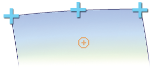

コーナーを見つけるには、マウスボタンを押しながらエッジをクリックし、カーソルが青い十字に到達するまでドラッグします。正確にスナップされると、この十字が黄色に変わります。
中間地点とサブディビジョンは、Curve Snap Optionsで設定を変更すると、スナップアイコンの横(右上)に表示されます。
