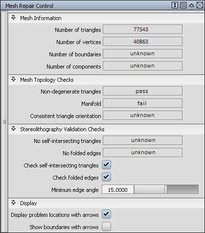

  1. Mesh > Mesh Repair の順に選択します。
    Mesh Repair Control ウィンドウが開きます。

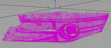

  2. メッシュを選択します。
    メッシュに問題があれば、それを指す赤い矢印が表示されます。プロンプト ラインでは、矢印が示す問題の種類を説明します。
    Control ウィンドウにはメッシュの情報(統計情報)が表示され、メッシュが上で定義した基準を満たしているか(テストに合格しているか)どうかを示します。これらの基準は調査され、関連する問題も 1 つずつ解決されます。
  3. テストに失敗した場合は、モデリング ウィンドウの右下隅にある Repair ボタンをクリックしてメッシュの修正を開始します。
  4. ボタンは複数回クリックする必要がある場合もあります。または、Repair All ボタンをクリックすると、すべての修正を一度に行えます。

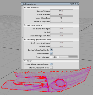

  5. プロンプト ラインの指示に従って Repair ボタンをクリックし続け、メッシュに関するさまざまな問題を続けて修正します。
    処理が終了すると、メッシュの境界は赤で描写されます。
