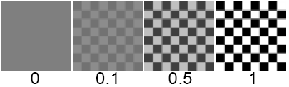

2つのテクスチャカラー間のコントラスト。有効範囲/スライダレンジは 0(2つのカラーの平均色でテクスチャ全体がペイントされる)から1です。既定値は1です。
