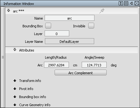

たとえば、キーポイントアーク(円弧)には通常のカーブと同様にエディット ポイントとCVがありますが、ほかにも編集可能な半径、スイープ角度、中心点などがあります。編集の間、アークはずっとその形を保ち、キーポイント編集でシェイプが失われることはありません。
キーポイントカーブを複合カーブと組み合わせても(たとえばLine-arcツールを使用して)、それぞれのラインとアークの相互関係は維持されます。
通常のカーブで動作するツールは、キーポイントカーブでも動作します。
