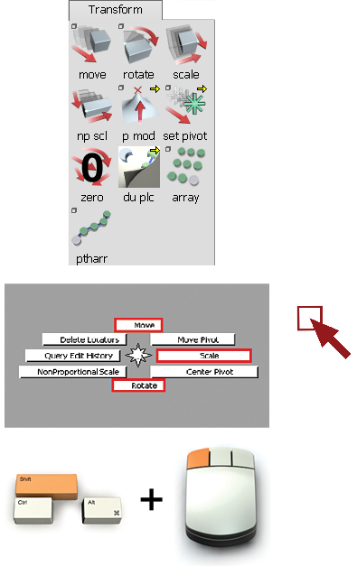

パレットには多数の座標変換ツールがあります。主要なツールは Move、Rotate、Scale で、既定のマーキング メニューにあります。
これらの変換ツールのいずれかを選択したとき、ツールは直前に使用した選択モードを保持しています。実際、これらは選択/座標変換が組み合わされたツールです。[Shift]キーを押しながらクリックすることで、選択内容の項目を追加したり、削除することができます。移動時にカーソルをオブジェクトから離れた位置に置くと、間違ったオブジェクトを選択して移動してしまうことを防止できます。
