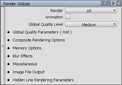

レンダリングは、RenderおよびDirect Renderを使用して起動します。ただし、レンダリングを起動する前に、Render Globalsを設定する必要があります。このエディタでは、Direct RenderおよびRenderで使用する品質の設定を確立します。Renderの場合は、出力フォーマットとイメージの解像度もRender Globalsで定義します。

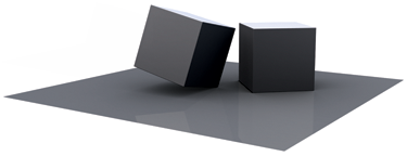

アンビエントオクルージョンによるハードウェアシェーディング

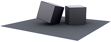

アンビエントオクルージョンによるレイトレーシングレンダリング
