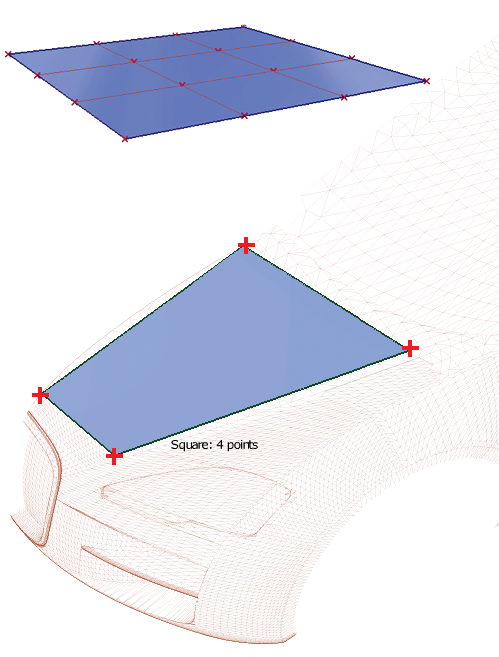

4つのポイントからサーフェスを作成
開始サーフェスをすばやく作成するには、プリミティブPlaneを使用して次数3(Order 4)のパッチを作成します。
コーナーポイントからサーフェスを作成する唯一のツールがSquareです。これは4つのポイントを指定する必要があります。そしてそのポイントをワークプレーン上に自由に配置するか、未加工データやスキャンデータにカーブスナップするか(WindowsではCtrlキー + Altキー、MacではControlキー + Commandキー)、または既存のジオメトリにスナップします。
Surface EditFit Scan ツールは、四角形のパッチをスキャン ラインに一致させようとします。
Point Cloudパレットには、未加工データ上にサーフェスを作成するツールがあります。
