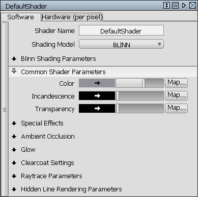

シェーダは、サーフェスマテリアルやレンダリング時のサーフェスの外観を制御するエフェクトを表現したものです。これはハードウェアシェーディングならびにソフトウェアレンダリングで必要です。

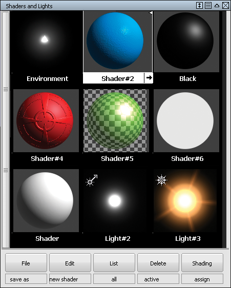

RenderMulti-listerList All とコントロール パネルのビジュアライゼーション モードから、シェーダを管理できます。
Multi-listerには、すべてのシェーダ、環境、およびシーンのすべてのライトの設定があります。
Multi-listerの項目をダブルクリックすると、関連するエディタが開きます。ここから設定を調整して、目的のマテリアルまたはエフェクトを実現します。
