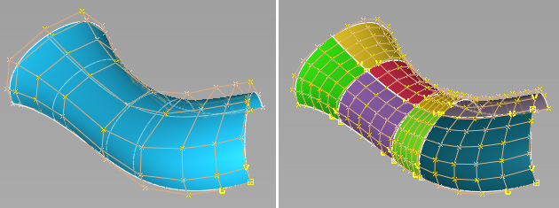

マルチスパンの NURBS サーフェスをベジェ パッチに分割する
マルチスパンの NURBS サーフェスをシングルスパンのベジェ パッチに分割します。
  1. Surface Edit > NURBS to Bezier を選択します。
  2. 1 つまたは複数のマルチスパンのサーフェスを選択します。標準サーフェスまたはトリム サーフェスを選択できます。
  3. ビュー ウィンドウの右下隅にある Split ボタンをクリックします。
    選択したサーフェスが複数のシングルスパン(ベジェ)サーフェスに分割されます。作成されるサーフェスはグループ化されません。
    作成されたベジェ サーフェスの合計数がプロンプト ラインに出力されます。ベジェ サーフェスは、オリジナルのサーフェスと同じ U 次数と V 次数を持ちます。
    4 x 2 スパンの次数 5 の NURBS サーフェスは、8 つのベジェ サーフェスに分割されます。
