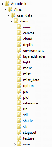

初めて起動する場合
Alias を初めて起動すると、user_data フォルダの作成を要求するプロンプトが表示されます。このフォルダは、My Documents¥Autodesk¥Alias(Windows)または Documents/Autodesk/Alias(Mac)に作成されます。
user_data フォルダにはプロジェクト フォルダが含まれますが、これは Alias で必要になります。既定では、Alias によって Demo というプロジェクトが作成されます。プロジェクトには多数のフォルダが含まれます。これには、最も重要なwireフォルダ(実際のファイルを保存するフォルダ)、pixフォルダ(イメージを保存する既定のロケーション)などがあります。

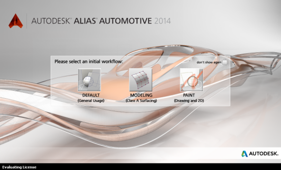

ワークフロー設定
モデリング機能とペイント機能の両方を含む Alias 製品を実行すると、このウィンドウが開きます。Default を選択すると、モデリングとスケッチの両方に適した環境で Alias が開きます。Modeling を選択すると、クラス A サーフェスに適した環境で Alias が開きます。Paint を選択すると、2D スケッチ用の環境で Alias が開きます。
