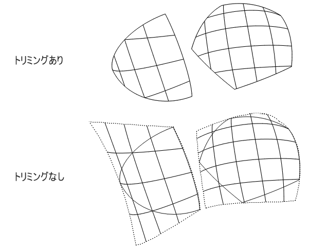

8 個までの境界曲線から新しいサーフェスを作成します。
N-sided ツールにより次のことを行います。
  1. 普通の(4 辺の)NURBS サーフェスを作成し、境界曲線間のブレンドをシミュレーションします。
  2. 境界曲線を使ってサーフェスをトリミングし、8 辺までのサーフェスの外観を作成します。
N‑sided で作成される三角のサーフェスは縮退しません(つまり長さが 0 の辺がありません)。サーフェスは必ず三角形に見えるようにトリミングされます。
