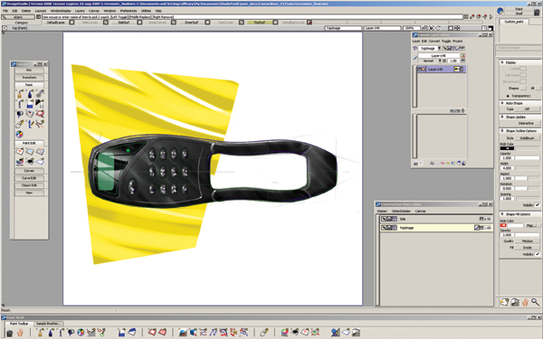

スケッチ環境では、高精度の鉛筆、ブラシ、マーカーを使用して自由にスケッチすることができます。カーブ、サーフェスエッジ、アイソパラメトリックカーブなどのジオメトリエレメントは、正確なライン生成やマスク作成のためのガイドとして使用できます。
デフォルトのアプリケーション モードでもスケッチできますが、最適化された Paint ワークフローならば画面上のクラッタが削除され、スケッチング専用の特別な 2D Paint ウィンドウが提供されます。Alias を起動するときに、起動画面のペイント アイコンをクリックします。 (すでにアプリケーションを実行している場合は、PreferencesWorkflowsPaint、次に LayoutsPaint、および CanvasNew Canvas を選択してください。)
