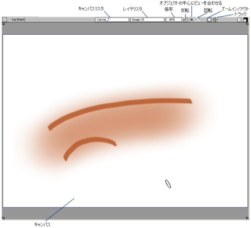

Paint ウィンドウのタイトル バーに、Top[Paint]または Persp[Paint]など、その Paint ウィンドウが位置するビュー ウィンドウの名前が表示されます。

追加の Paint ウィンドウは、Layouts > New Window を使用し、Type オプションを Paint に設定することで作成できます。各 Paint ウィンドウでは、タイトル バーに lister を使用することで、任意のキャンバスを表示できます。
Canvas lister
クリックすると、Paint ウィンドウに表示するキャンバスを選択できるメニューが表示されます。
Layer lister
クリックすると、カレントのキャンバスのレイヤを選択できるメニューが表示されます。このレイヤがアクティブ レイヤになります(つまり、ペイント中のレイヤ)。アクティブ レイヤは、lister の中で「*」によって示されます。
詳細については、「イメージ レイヤを作成する」を参照してください。
Zoom factor
クリックすると、ズームの倍率を設定できるメニューが表示されます。これはキャンバスを近くまたは遠くに移動するエフェクトです。
キャンバスはズームの倍率で表示され、Paint ウィンドウ全体に表示されます(ウィンドウに最大限に適合)。
100% のズーム倍率では、画面の 1 ピクセルがキャンバスレイヤの 1 ピクセルに相当します。
連続して操作する場合は、Zoom in/out のアイコンを使用します。
Flip
アクティブなキャンバスを背後から表示します。このアイコンは選択肢を切り替える役割を果たします。Paint ウィンドウのアクティブなキャンバスだけに影響します。
Look at
Paint ウィンドウのキャンバスの中央揃えと方向付けを再実行して、オリジナルのビューに戻し、キャンバスをウィンドウに最も良く適合させます。Look at は、キャンバスに適用されたズーム、トラック、または回転を効果的にリセットします。
Rotate
Paint ウィンドウの中心からキャンバスを時計回りまたは反時計回りに回転させます。
Zoom in/out
詳細な作業を実施するためにキャンバスの近くに移動するか、あるいは全体的なビューを確認するためにキャンバスから遠くに移動します。
Track
キャンバスの周囲を上下左右に移動します。
