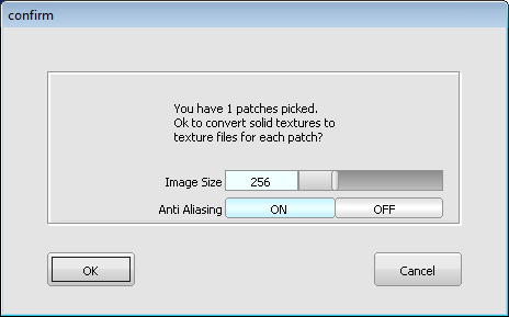

Solid テクスチャをFileテクスチャに変換する方法
  1. Fileテクスチャに変換するSolid テクスチャを使用しているサーフェスを選択します。
  2. Multi-listerで、選択したサーフェスのシェーダを選択します。
  3. Multi-listerEdit > Convert Solid Texを選択します。ダイアログ ボックスが表示されます。
    Image Sizeの既定値は、256ピクセル角です。イメージファイルが作成され、Image Sizeの長さと選択中の一番大きなサーフェスの一番長い部分が対応するようにその大きさが変更されます。複数のサーフェスが選択されていると、他のイメージ ファイルは比例して小さくなります。有効範囲は 8~1024 ピクセルです。
