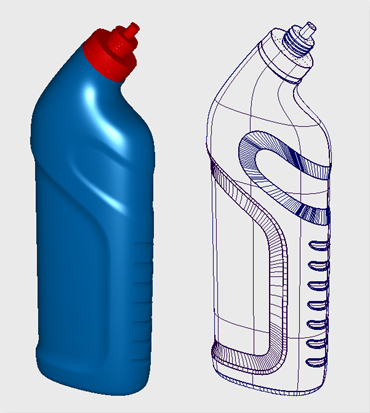

パッケージデザインは、フリーフォームの滑らかなサーフェスを探すにはよい分野です。次の図では、試すことができるシェイプと機能の例を 2 つ示します。
シャワージェルボトルのラベル領域のモデリングで学習 したテクニックは、製品デザインや車両デザインで機能 を作成する場合にも使用できます。

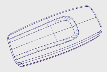

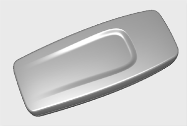

この携帯電話の背面の指のくぼみは、くぼんだラベルと同じ方法で作成されています。

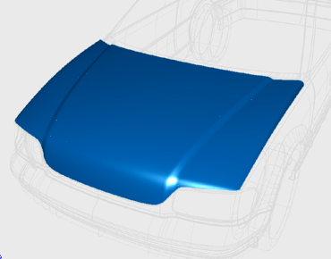

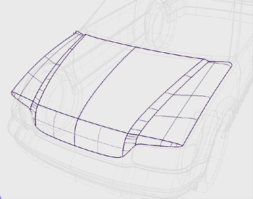

この自動車のボンネットの隆起した中央部分は、曲率連続性を持つBirailを使用して、メインサーフェスにブレンドしています。

これらの製品のいずれかを使用している場合は、接線の代わりに曲率連続性を使用して、シャワージェルボトルを再構築してみてください。
「シェーダとライト」に提供されているモデルを参照してください。このシャワージェルボトルは、曲率連続性を使用して作成しています。
