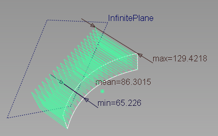

2 つのオブジェクト間に偏差コーム プロットを追加する
- 比較するオブジェクトタイプに対応した適切なツールを選択します。
- 2 つのオブジェクトを選択します。ツール名が示す順にオブジェクトを選択する必要があります。たとえば、Curve to Surface 偏差の場合、カーブを選択した後にサーフェスを選択します。(Object to Plane では、順序は関係ありません。)
ヒント:
「カーブ」には、自由曲線のほかにサーフェス エッジ、トリム エッジ、アイソパラメトリック カーブ、カーブオンサーフェスを使用できます。すべてのツールで、リファレンス レイヤでオブジェクトを選択することもできます。
このツールはオブジェクトの全長にわたって偏差を示す偏差コームを表示し、最小、最大、平均が表示されます。Mesh to Surface 偏差ツールでは、最小偏差および最大偏差のみ表示されます。
- 以下のいずれかを実行します。
をドラッグして、クイルのスケールを変更します。
をドラッグして、クイルの密度を変更します。
- ラベルをドラッグして移動します。
