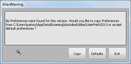

以前のバージョンの Alias からの既存のユーザ設定を使用している場合は、オプションの既定値が変更されたことに気づかない場合があります。
Windows 7 および 8 のユーザ設定は、C:¥Users¥<ユーザ名>¥AppData¥Roaming¥Autodesk¥Alias¥UserPrefs2014 にあります。
Mac OS のユーザ設定は、/Users/<ユーザ名>/Library/Preferences/Autodesk/Alias/UserPrefs2014 にあります。
このフォルダが存在しない場合、Alias2014 の初回起動時にフォルダが作成されます。次のダイアログが表示されます。
Defaults を選択し、新しい既定の設定を受け入れます。
