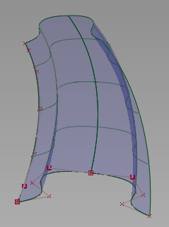

プロファイル(レイル)サーフェス
SurfacesSwept Surfaces Rail Surface ツールは、Monorail と Birail の 2 つの主要なモードで動作します。
モノレイル(1 つのレイル カーブと 1 つの生成カーブ)では、2 つのカーブは接している必要はありません。
バイレイルモード(2つのレイルと1つまたは複数の生成カーブ)では、カーブはコーナーで接している必要があります。入力できるのは単一のカーブ、エッジ、またはIsoカーブだけで、このツールでは単一のサーフェスパッチしか作成できません。
SurfacesSwept Surfaces Profile ツールは、1 つのレイルと 1 つまたは複数のプロファイルからサーフェスを作成します。 レイルとプロファイルの両方は複数のカーブで構成することができます。 レイルとプロファイルは接触している必要はありません。
