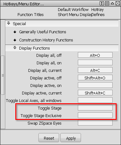

ホットキーを使用してステージを切り替える機能
Hotkey Editor (Preferences > Interface > Hotkeys/Menu Editor)の Special > Display Functions に 2 つの新機能が追加されました。これらの機能を使用すると、ステージ間を切り替えるためのホットキーを定義することができます。
Toggle Stage を使用すると、すべてのステージを切り替えて、各ステージを順番に作業ステージにすることができます。
Toggle Stage Exclusive は、各ステージを順番に作業ステージにして、Window SourceBackground Source をステージに合わせて設定します。また、その他のすべてのステージを非表示にします。視覚効果は 1 つのステージがあるときと同じです。
