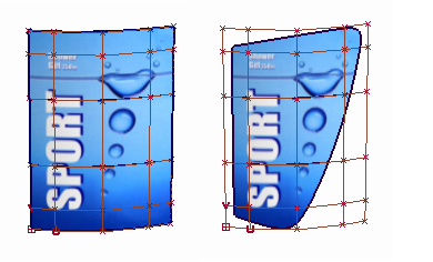

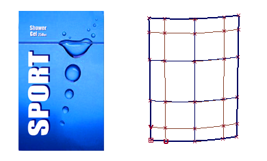

グラフィックを適用する処理をマッピングと呼びます。
グラフィックファイル(左に表示)は.tifや.jpgなどの標準的なフォーマットです。これをサーフェス(右に表示)にマップできます。
結果として、グラフィックファイルはサーフェスのUとVの方向に従います。サーフェスがトリミングされている場合は、グラフィックは目に見えるサーフェス部分に表示されます。

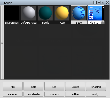

  1. デフォルトシェーダをクリックして選択します。次に Copy Current Shader ツールを選択して、3番目のシェーダを作成します。

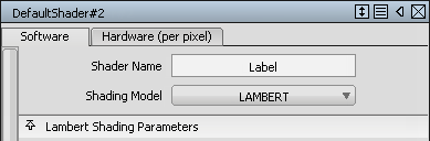

  2. 新しいシェーダのアイコンをダブルクリックします。Shader NameLabelに変更し、Shading ModelLAMBERTに設定して、光沢のない紙ラベルを作成します。
    シェーダのカラーを変更しないでください。代わりに、Color チャンネルにラベルのグラフィックをマップします。グラフィック イメージが既定のグレーのカラーと置き換えられます。

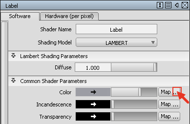

  1. Label シェーダ エディタで、Color パラメータの横にある Map ボタンをクリックします。

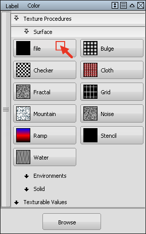

  2. Texture Proceduresウィンドウが表示されます。Surface > fileテクスチャを選択します。

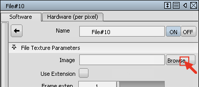

  3. File Texture エディタが開きます。Imageセクションの横にあるBrowseボタンを選択します。
    ファイル ブラウザが開きます。ラベル イメージを含むファイルを読み込むには、CourseWare¥pix ディレクトリに移動します。

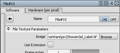

  4. ShowerGel_Label.tifイメージを選択します。
    ラベル ファイルのパス名が Image セクションに表示されます。
    エディタウィンドウは画面に開いたままにしておきます。これは後でラベル位置を変更するときに使用します。

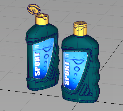

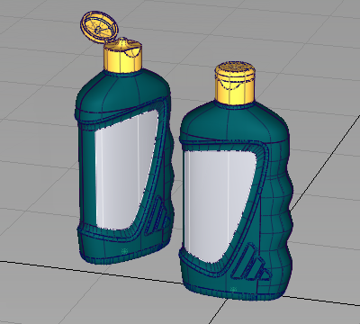

    Visualize Panelのシェーダアイコンには、ラベルがシェーダボールを覆って表示されます。
    ラベル サーフェスにラベル シェーダを割り当てます。
  5. レイヤのドロップダウン メニューを使用してラベルサーフェスを選択します。
  6. Visualize Panel Assignアイコンを使用して、Labelシェーダをラベルサーフェスに割り当てます。

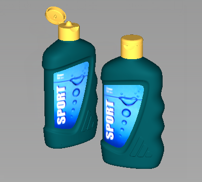

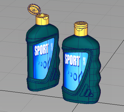

  7. ラベルのグラフィックスがラベルサーフェスに表示されます。

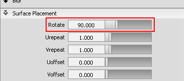

  9. テクスチャ エディタ ウィンドウの Surface Placement セクションでラベルの配置を変更することができます。
    Rotate セクションに 90 度と入力し、変更されたラベル位置を確認します。
  10. ラベルの回転を0度に戻し、正しいラベル表示にします。
    Perspective ペインのShowボタンを使用して、ワイヤフレームとグリッドをオフに切り替えます。

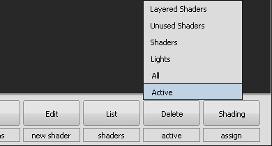

    ラベルのグラフィックがシェーダにどのように適用されているか確認するには、Render > Multi-lister > Shaders を選択します。 Multi-listerはシェーダを使って作業するときにVisualize Panelの代わりとなるものです(これは次のセクションでライトの操作をするときに使用します)。
    Multi-listerでは、ラベルグラフィックがLabel shaderにアタッチされたFile Textureとして表示されるのを確認できます。
    ラベルグラフィックを削除するには、Multi-listerでこれを選択してMulti-listerメニューのDelete > Activeを使用します。
    注:
    メイン メニューの Delete > Active を使用しないでください。このコマンドは、シーンで選択されたジオメトリをすべて削除します。
