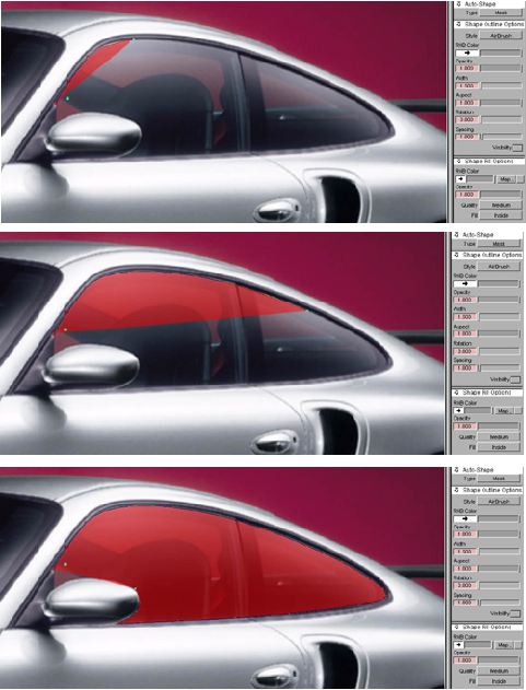

  1. Paint パネルを開き、Global Auto-Shape セクションを展開して、作成するシェイプの種類を選択します。
    この例では、このイメージの側面のガラス領域を保護するマスク シェイプを作成します。
    これ以後、Aliasのすべてのカーブ作成ツールでカレントレイヤにマスクシェイプが作成されます。
    注:
    Curve Edit > Create > Duplicate CurveObject Edit > Offset などのツールでも、新しいマスク シェイプが作成されるため、シェイプを作成しない 場合は、このオプションを Off にします。
    この例では、CV カーブ ツールを使用してマスク シェイプを作成します。
    カーブを定義する CV ポイントを配置すると、イメージ レイヤ マスクが自動的に更新されて、閉じたマスクが形成されます。

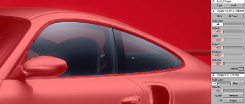

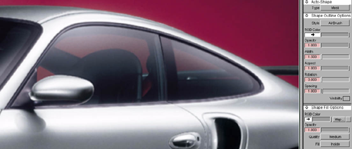

    マスク領域は、Paint パネルの Shape Options セクションで FillInside または Outside に設定している場合に作成できます。これは Canvas Layer EditorEdit > Invert Layer を使用する場合と同じです。
  2. カーブの作成が完了したら、任意の標準的な修正ツールを使用してカーブを編集できます。
    この方法でシェイプを作成する場合の主な制限は、Paint > Shape > ツールではシェイプの穴など、シェイプの作成に複数のカーブを使用できるのに対して、1 つのカーブしか使用できないことです。
