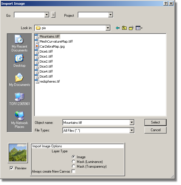

  3. Canvas Layer EditorLayer > New Image Layer (import) を選択します。
    Image Import ブラウザが開きます。
  4. ブラウザで読み込むイメージを選択します。
    このイメージが、Preview ウィンドウに表示されます。
  5. ブラウザで、 Layer Typeを Mask (Luminance)、または Mask (Transparency) に設定します。
    Preview の内容が更新されます。
  6. 新しいキャンバスにイメージを読み込むには、 Always create New Canvas をオンにします。それ以外の場合は必ずオフにしてください。
  7. Select ボタンをクリックします。
    Always create New Canvas がオンの場合、新しいキャンバス プレーンが作成され、その上にこのイメージがマスク レイヤとしてロードされます(キャンバス プレーンいっぱいに表示されます)。キャンバス プレーンのサイズは、現在選択しているビュー ウィンドウのサイズに基づきます。
    それ以外の場合、このイメージが新しいマスク レイヤとして読み込まれ、キャンバス プレーンの中央に配置されます。
    新しいマスク レイヤがアクティブなイメージ レイヤにリンクされ、自動的に選択されます。

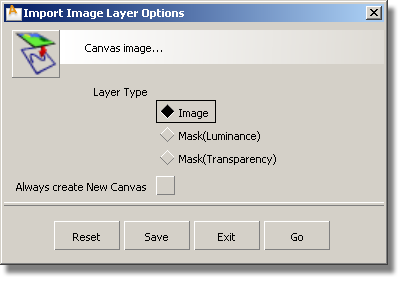

Aliasブラウザを使用して、イメージファイルからマスクを作成するには
  1. 次のいずれかを実行してください。
    • マスク レイヤを新しいキャンバス上に作成するには、新しいキャンバスを作成するビューをクリックします。
    • 既存のキャンバス上にマスク レイヤを作成する必要がある場合は、 のキャンバス名の隣にある pick canvas アイコンか Canvas Layer Editor のリストを使用して、キャンバスを選択します。優先されるのは前者です。
  2. File > Import > Canvas Image を選択して、オプション ボックスを開きます。
  3. Layer Type Mask (Luminance)、または Mask (Transparency) に設定します。
    • Mask(Luminance) : イメージの輝度をマスクとして使用します。100% 黒の領域が完全にマスクされます。
    • Mask(Transparency): イメージの不透明度をマスクとして使用します。完全に不透明な領域が完全にマスクされます。
  4. 新しいキャンバスにイメージを読み込むには、 Always create New Canvas をオンにします。それ以外の場合は必ずオフにしてください。
  5. Go をクリックします。
    ファイル ブラウザが開きます。
  6. ファイル ブラウザでロードするイメージ ファイルを選択し、Import Image をクリックします。
    Always create New Canvas がオンの場合、新しいキャンバス プレーンが作成され、その上にこのイメージがマスク レイヤとしてロードされます(キャンバス プレーン全体に表示されます)。キャンバス プレーンのサイズは、現在選択しているビュー ウィンドウのサイズに基づきます。
