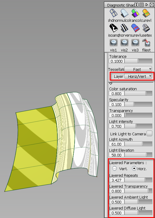

  4. Layer プルダウンから 2 番目のシェーダを選択します。
    Layered Shader のパラメータは、コントロール ウィンドウでオリジナル シェーダのパラメータの下に表示されます。
    オブジェクトによって両方のシェーダが表示されます。
    Random Color シェーダ上に適用された Horiz/Vert(ゼブラ)シェーダ
