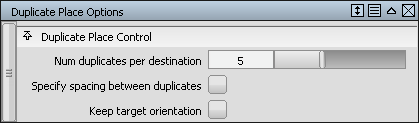

  6. ツールをダブルクリックして、Options ウィンドウを開きます。
  7. Options ウィンドウで、コピーの数と間隔を調整します。
    ターゲットオブジェクトまたはデスティネーションカーブ(ポイント)が変更されると複製も自動的に更新されるように、コンストラクション ヒストリがツールにより保存されます。

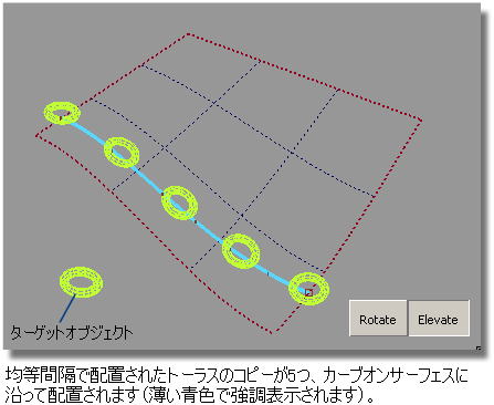

  8. ウィンドウの下部にある TranslateRotateElevate ボタンを使用して、ターゲット オブジェクトの位置と方向をカーブに対して変更します。
Translate
このモードは、Specify spacing between duplicates オプションがオンになっているときのみ有効です。
移動を行うには、マウスを左右にクリック&ドラッグします。複製が、配置されたカーブに沿ってスライドします。また、オフセットを入力することもできます(単位は、カーブに沿った長さに対する割合です)。
Rotate
このモードでは、コピーをカーブまたはポイントに対して回転できます。効果を見るには、マウスを左右にクリック&ドラッグします。
Elevate
このモードでは、ターゲット コピーの一番下と、コピーが配置されたカーブまたはポイントの間隔を変更することができます。効果を見るには、マウスを左右にクリック&ドラッグします。

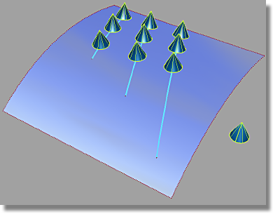

次の例では、2 つのサーフェスから構成される円錐プリミティブがターゲットとして選択されています。このセットアップのデスティネーション カーブとして、3 つのカーブオンサーフェスが同時に選択されています。入力を決定すると、Duplicate Place ツールによりデスティネーション カーブに対応する 3 つの円錐のコピーが作成され、各カーブ上に配置されます。Specify spacing between duplicates オプションがオンに設定されて距離が指定され、9 つの円錐が整然とした 3×3 に配置されます。

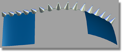

次の例では、円錐の 16 のコピーが、連続シーケンス カーブで構成されるデスティネーションに沿って配置されており、連続シーケンス カーブの間には 2 つのサーフェス境界と 1 つのブレンド カーブが存在します。
この場合、Duplicate Place ツールでは、16 個のコピーをカーブ シーケンスの長さに対して均等な間隔で配置するよう指定されています(Specify spacing between duplicates をオフにします)。
カーブ シーケンスが 1 つの配置先として扱われること、また円錐が段階的に回転して 2 つのサーフェスのさまざまな法線に一致するようにブレンド カーブ上に配置されることを確認できます。
