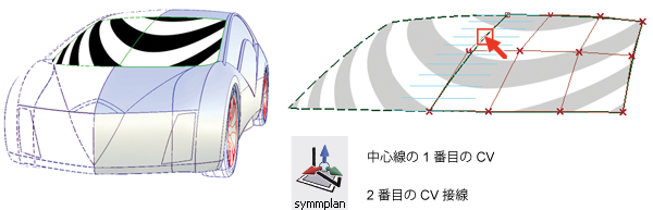

レイヤ上にジオメトリのミラーイメージを表示するには(点線で表示)、レイヤタブのSymmetryを使用します。ミラー方向の既定は車のラインです。これを変更するには、LayersSymmetrySet Plane を使用します。
レイヤのシンメトリ設定を行ったら、Object EditAlignSymmetry Plane Align を使用して接線が確実にジオメトリの中心線のエッジに沿うように設定できます。
