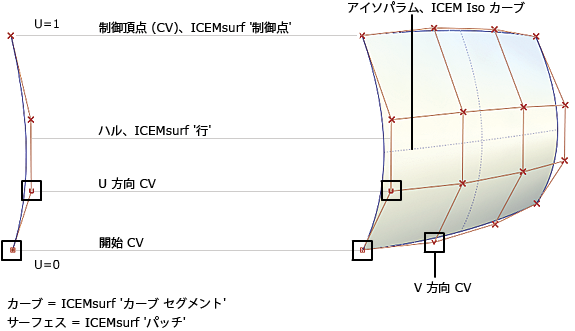

Alias が使用する用語を示すために、ここにシングルスパンの次数 3 (Order 4)カーブとサーフェスの例を挙げます。
カーブ = ICEMsurf「Curve Segment」 |
サーフェス = ICEMsurf「Patch」 |
