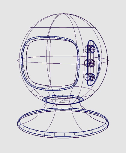

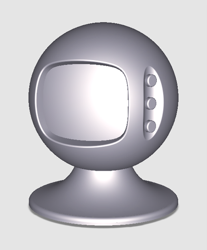

次の図に示す 1970 年式のテレビは単純な球体に基づいています。画面とコントロールは、交差とトリミングを使用して球体に切り込んでいます。基部は回転サーフェスです。鋭角なエッジはすべて、RoundツールまたはFilletツールを使用して仕上げられています。

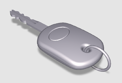

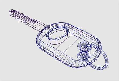

車のキーのモデルは、機能ボタンを含む多くの電子デバイスの代表例です。掃除機の電源ボタンの場合と同じテクニックを使用して、キーホルダー付きのキーを作成できます。

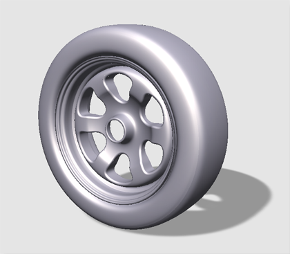

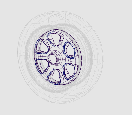

次の図に示すホイールは、1 つの回転サーフェスと 6 つのスキン サーフェスから作成されています。交差とトリミングを使用して、回転サーフェスから穴を切断します。

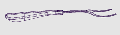

バーベキューフォークは、シェイプを作業場で作成する場合と同じ方法でモデリングされます。フォークの先を1枚の鋼板と考えて、長さに沿ってゆるやかなカーブが作成されています。先のシェイプは後で切断されます。ハンドルは 2 つの大きなモノレイル サーフェスから作成され、交差、トリミング、およびフィレット処理が実行されます。
