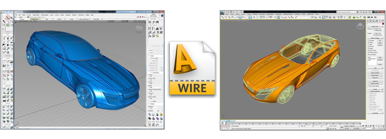

形状探索とシェイプ定義のために Alias を使用し、可視化の向上ために 3ds Max で最後の Alias .wire ファイルを開きます。
  1. Alias .wire ファイルを準備して保存します。
    ヒント:
    • 3ds Max ではレイヤ対称性はサポートされません。LayersSymmetryCreate Geometry を選択し、.wire ファイルを保存する前に対称レイヤからジオメトリを作成します。
    • データが 3ds Max でのリファレンスを意図している場合は、リファレンス用のオブジェクトを選択し、FileExportActive As を選択します。 このデータだけを 3ds Max に読み込みます。
  2. Alias .wire ファイルを 3ds Max に読み込みます。
    FileImport を選択し、読み込み用に準備した Alias .wire ファイルを選択します。
    注: 3ds Max 2012 では、Alias .wire ファイルを読み込むことができます。ただし、次の制限事項があります。
    • NURBS サーフェスと基本シェーダ データだけが読み込まれます。ポリゴンメッシュ、カーブ、ライト、イメージベースのシェーダとライトなど、その他のエントリはサポートされません。
    • Alias シーンの階層は保存されますが、レイヤ割り当てと特殊ノードは保存されません。
    • シーンの名前は、3ds Max オブジェクト名の制限値を上限として保存されます。

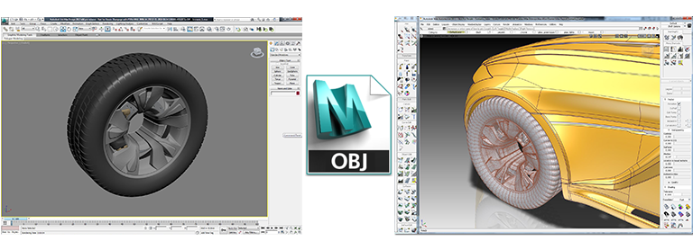

3ds Max から Alias へのワークフローは、リファレンスと迅速な概念開発のために Alias 内の 3ds Max からポリゴン ジオメトリを使用するためのオプションを提供します。
  1. 書き出す 3ds Max ジオメトリ データを準備します。
    ヒント:
    • すべての書き出されたジオメトリがポリゴンに変換されるため、Alias への移動時にデータが変わらないことを保証するために、ポリゴンでないジオメトリからポリゴンへの変換を考慮します。

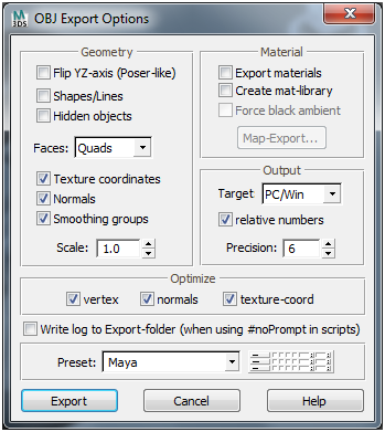

  2. 3ds Max データを OBJ ファイルとして書き出します。
    注: OBJ ファイル フォーマットには以下の制限事項があります。
    • 書き出されたすべてのジオメトリは、NURBS、細分サーフェス、または 3ds Max 内のその他のサーフェス データ タイプのいずれである場合でも、ポリゴンに変換されます。
    • 効果、環境、レイヤ、モディファイアなど、特殊な 3ds Max シーン エンティティは、OBJ ファイルではサポートされません。
    • Alias では、OBJ ファイルで見つかったサポートされているデータをすべて読み取ることができるとは限りません。

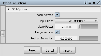

  3. OBJ ファイルを Alias に読み込みます。
    FileImportFile... を選択し、3ds Max から書き出された OBJ ファイルを選択します。
    注: Alias では、以下の制限付きで OBJ ファイルを読み込むことができます。
    • 書き出されたジオメトリは、すべて単一オブジェクトとして読み込まれます。複数のオブジェクトを要求された場合、各オブジェクトを別々に書き出します。
    • カーブ、ライト、マテリアル、およびアニメーションなど、OBJ ファイル内のその他の非ポリゴン エンティティは、Alias でサポートされません。
