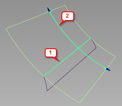

回転の円弧に沿ってカーブをスイープする(らせん)
Surfaces > Revolve ツールを使用してカーブと回転の円弧を定義する 2 つのポイントを指定し、回転サーフェスの断面を作成します。このタイプのサーフェス(らせんサーフェスと呼ばれる)は車両側面の窓のモデリングに役立ちます。
らせんサーフェスを作成するには、指定された軸の周りを回転する 1 つまたは複数のカーブを選択します。次に、(最初の)カーブ上のポイントとともに回転の円弧を定義する 2 つのポイントを選択します。Pitch オプションを調整することで、カーブを回転させながら上下に動かし、らせん状のエフェクトを作成できます。
1: 入力カーブ、2: 回転の円弧。回転軸は画面外の右上にあります。
