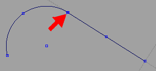

キーポイント カーブを分割する
  1. Keypoint Curve Tools > Break & Join > Break Curve at Keypoint を選択します。
  2. キーポイント カーブのキーポイントをクリックします。

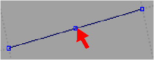

2 つのキーポイント カーブを結合する
2 つのカーブは終端で重なっている必要があります。
  1. Keypoint Curve Tools > Break & Join > Join Curves を選択します。
  2. カーブの終端にある重なったキーポイントをクリックします。
    注:
    カーブの終端にある重なったエディット ポイントをクリックして、規則的なカーブを結合することもできます。
