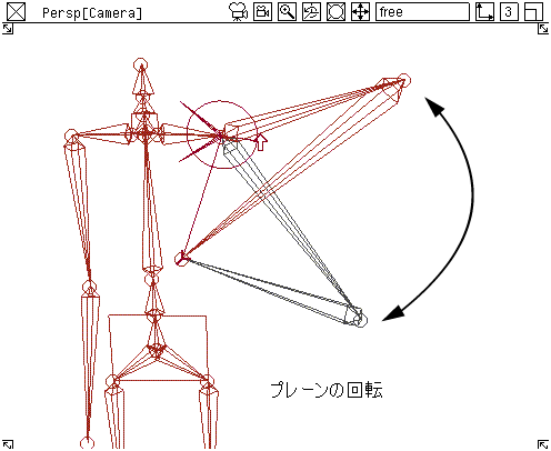

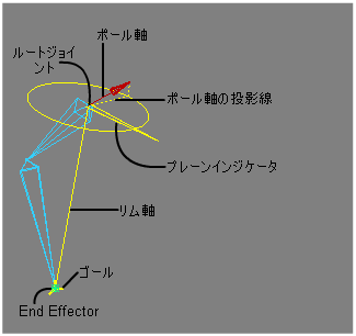

この図は、シングルチェーン IK ハンドルの付いた IK チェーンを表しています。
IK ハンドルのオプションを既定の TRANSLATION ONLY に設定した場合は、ゴールとリム軸だけが表示されます。
IK ハンドルの回転を利用して、この平面をチェーンと共に、リム軸を中心として回転させることができます。上の図を参照してください。
プレーン インジケータは、IK ハンドルのオプションを PLANE ROTATION または PLANE/POLE ROTATION に設定した場合にのみ表示されます。
モデリング ウィンドウ内では、ポール軸は先端に上向きの矢印が付いた直線で表示されます。また、ポール軸の投影線が、プレーン インジケータの回転盤上に点線で表示されます。
ポール軸は IK ハンドルのオプションを上級レベルの「PLANE/POLE ROTATION」に設定した場合にのみ表示されます。

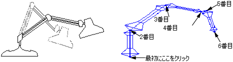

ボーン チェーンを利用するのは、動物に限られるわけではありません。電気スタンドも簡単なボーン チェーンを使います。ボーン チェーンを使用するには、スタンドの基部から笠までのセクションをクリックし形成することで、簡単に作成できます。

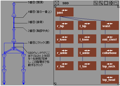

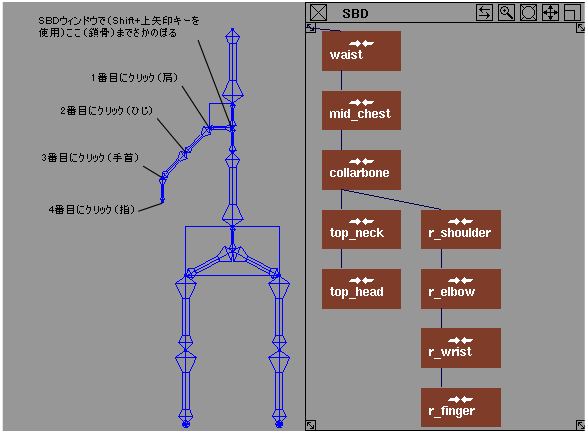

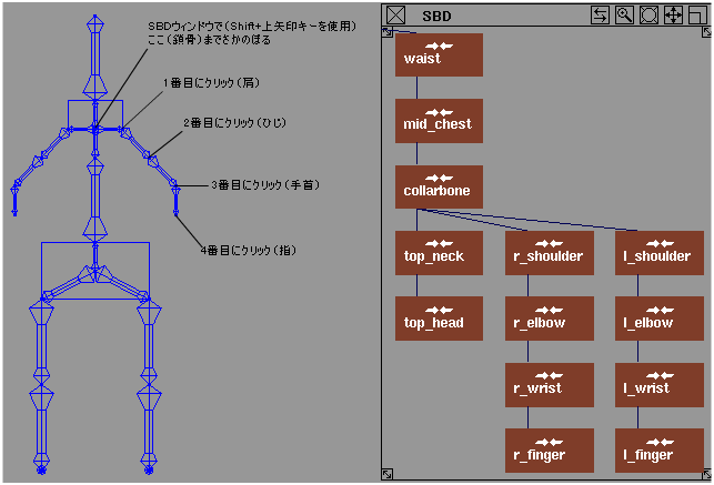

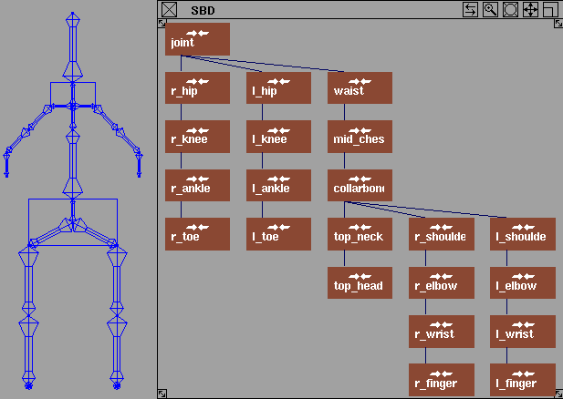

ヒト型スケルトンの作成方法

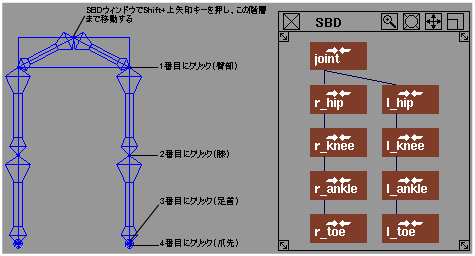

このままクリックを続けると、右の爪先の末端にジョイントがさらに追加されます。
左脚を作成するには、次に作成するジョイント DAG ノードが骨盤ノードの子ノードになるようにします。
Edit > Duplicate > Mirror
を使用して左脚を作成することもできます。
スケルトンの詳細については、Animation > Editors > Skeletons
を参照してください。

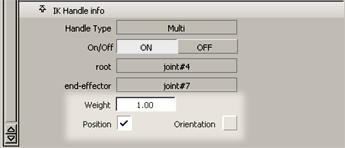

マルチチェーン IK ハンドルを選択しているときは、Information Window の IK Handle info セクションにある、シングルチェーン IK に関する 3 つの項目は表示されなくなります。
値はスケルトンチェーンにある他のハンドルに対して相対的で、ハンドルの影響の強さを指定する数値です。
このボックスにチェックマークを付けてオンにすると、ハンドルはスケルトンのエンドエフェクタの位置を指定するために使用できます。
このボックスにチェックマークを付けてオンにすると、ハンドルはエンドエフェクタの親ジョイントの方向を指定するのに使用できます。
Position をオンにしてIK ハンドルを指定した場合、シングルチェーン IK の動作と同じように、IK ハンドルを動かすとそれに合わせてスケルトンのエンド エフェクタも移動します。
Orientation をオンにして IK ハンドルを指定した場合、IK ハンドルを回転させるとエンド エフェクタの親ジョイントの回転角度が変化し、エンド エフェクタを指すボーンの方向が IK ハンドルの方向に合わせられます。
左の図は Position がオンの場合と、Orientation がオンの場合の例です。
マルチチェーン IK ハンドルに対して Position と Orientation の両方を指定した場合、両方の動作が組み合わされます。IK ハンドルを移動するとエンドエフェクタも移動し、エンドエフェクタを指すボーンはハンドルの方向に合わせて回転します。

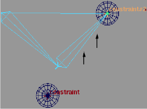

マルチチェーン IK ソルバを使用すると、IK ハンドルを重複させることができます。たとえば、肩から手首までのIK ハンドルを 1 つ作成し、さらに肩からひじに 2 目めの IK ハンドルを作成できます。
既定では、重複する IK ハンドルは、IK チェーンに対し、同じ影響力を持ちます。
次の例では、肩からひじまでのハンドルを引き下げると同時に、肩から手首までのハンドルを引き上げると、腕は 2 つのハンドルを同じ Weight で満足させるような位置に移動します。
あるハンドルの影響をもう 1 つのハンドルより強くする場合は、Information Window でこのハンドルの Weight を調整します。この例で、肩からひじまでに付加された IK ハンドルの影響を小さくするには、この IK ハンドルの Weight を小さい値(たとえば、0.1)に設定します。その結果、下図に示すように、腕のスケルトンは肩から手首に付加されたハンドルの影響をより強く受けるようになります。

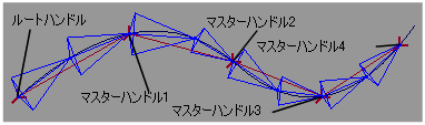

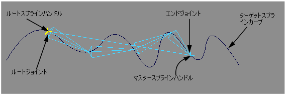

スプライン ハンドルは、ルート ジョイント、エンド ジョイント、およびターゲット スプライン カーブによってスケルトン チェーン上に定義されます。
シングルチェーン IK ハンドルと同様、スプライン ハンドルはスケルトンに影響を与えるコンストレインです。スプライン ハンドルは重なり合いません。
カーブが変形、またはアニメーション化されると、スケルトン チェーンはカーブのこの変化に合わせようとします。また、ルート ハンドルの位置や回転を変換したりアニメーション化したりして、カーブに沿ってローリングさせながらチェーンの位置を変更できます。マスター ハンドルを回転させると、チェーンにあるジョイントがそれぞれねじ曲げられます。オブジェクトに対してルート ジョイントを Point コンストレインさせると、チェーンのスタート位置がコンストレインされます。
スプライン ハンドルには以下の 2 種類があります。
ルート ハンドルが作成されていない、または削除されたなどの理由で、ルート ハンドルを持たないスケルトン チェーンがマスター スプライン ハンドルにより制御される場合があります。このとき、ルート ジョイントは固定されたままになり、チェーンのうち固定されていないカーブと接触する部分だけがスプライン カーブの後に続きます。しっぽはその良い例です。しっぽは胴体にアタッチされていますが、その終端は固定されておらず、カーブに沿って引きずられます。ルート ハンドルには、必ずマスター ハンドルが必要です。

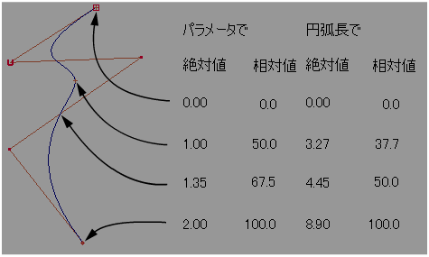

スプライン ハンドルでカーブ上の位置を定義する方法には、パラメータによる方法と、円弧長による方法があります。どちらの測定方法をとるにしても、相対的なパーセント値を使用します。
次の図はスプライン カーブ上にパラメータの距離と円弧長で設定したポイントを示したものです。図の各ポイントは、それぞれパラメータ絶対値、パーセント パラメータ相対値、円弧長絶対値、パーセント円弧長相対値を表しています。
各スプライン ハンドルに対しては、各ポイントまたは各位置を定義するのにパラメータ相対値および円弧長相対値しか使用できません。

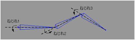

チェーンのローリングとは、下位のボーンを回転軸としてルート ジョイントを回転させることを意味します。下位のジョイントはすべて上部のジョイントから回転を継承するので、ルート ジョイントが回転すればチェーン全体がローリングします。

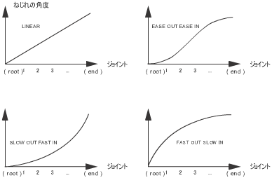

チェーンをねじるとは、各ジョイントの下位のボーンを回転軸として使用し、末端のジョイントを除くジョイントをそれぞれ回転させることを意味します。マスター ハンドルの Twist Root アトリビュートが ON の場合、ねじれはルート ジョイントから開始されます。それ以外の場合、ねじれは第 2 ジョイントから開始されます。
スプライン ハンドルの制御に使用できるねじれのタイプには、次の 4 種類があります (詳細については、Information Window の Twist Type を参照してください)。

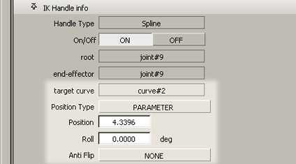

スプライン ハンドルに関する情報の入手方法
IK ハンドルを選択して Windows > Information > Information Window
を選択すると、スプライン ハンドルに関する情報が表示されます。
その他のコントロールについては、「簡単な背骨のチェーンを作成する」を参照してください。
ルート ハンドルが選択されている場合の Information Window には、IK handle info セクションに次のようなオプションが追加表示されます。
スプライン ハンドルが対象とするカーブです。
キー(Windows)または
キー(Mac)を押したままで
を押し、[Position]フィールドをスクロールして位置を変更できます。また、Position フィールドに直接値を入力することもできます。
キー(Windows)または
キー(Mac)を押したままで
を押し、Roll deg フィールドをスクロールしてローリングの角度を変更できます。また、Roll deg フィールドに直接値を入力することもできます。

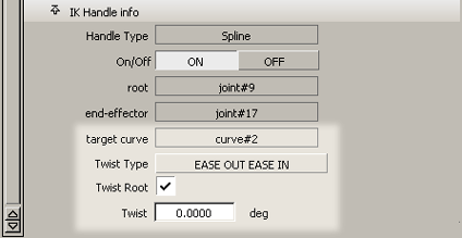

マスター ハンドルの Information Window から、ねじれの種類や角度を変更することができます。
マスター スプライン ハンドルには 4 種類のコントロールが用意されていて、このポップアップ メニューから指定できます。
ねじれがルートジョイントから始まるようにするには、このオプションにチェックマークを付けてオンに設定します。チェックボックスのチェックマークが外れオフになっている場合、ねじれは第 2 ジョイントから開始されます。
このフィールドに角度を表す数値を入力して、ねじれの角度を設定できます。
