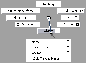

    マウスボタンのマーキングメニューがマウスポインタの位置に表示されます。
  3. マウスボタンを押したままにしてツール名の上にドラッグします。太い黒線はマウスポインタの方向を示します。
  4. マウスボタンを放して強調表示されたツールを選択します。
