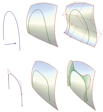

CoSの定義は、それが配置されているサーフェスに依存します。つまり、この2つは完全にリンクしています。そのため、サーフェスを変更すると、CoSも自動的に変更されます。
また、投影カーブとその結果のCoSとの間にも、コンストラクションヒストリ関係があります。投影カーブを変更すると、CoSも自動的に更新されます。同様に、2つのサーフェスの交差にあるCoSは、サーフェスを修正すると更新されます。(ヒストリがあるCoSは緑、ヒストリがないCoSは青で表示されます。)
この2つの特徴をリアルタイム診断の使用と組み合わせると、CoSでの作業が非常にインタラクティブで効率的になります。
