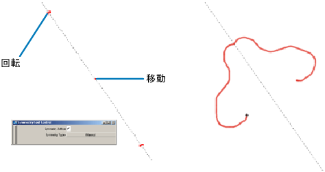

    シンメトリの軸が点線で表示されます。
  3. 次の方法で軸を変更します。
    • 中央の赤い点をドラッグして軸を移動します。
    • 赤い二重矢印をドラッグして軸の向きを変更します。もう一方の二重矢印の周りを軸が回転します。
    • 二重矢印を軸に沿って移動して、回転ピボットを変更します。
    • ウィンドウ下部にある Reset ボタンをクリックして、軸をオリジナルの位置にリセットします。
