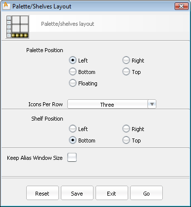

パレットおよびシェルフの画面上の位置を設定する
このセットアップはオプションですが、Alias インタフェースに不慣れな場合、またはビデオ版のチュートリアルも進めていく場合にも是非お勧めします。
  1. メニュー項目名の右側にある ボックス アイコンをクリックして、メニュー項目 PreferencesInterfacePalette/Shelves LayoutPalette/Shelves Layout のオプション ウィンドウを開きます。
    コマンドを実行すると、 Palette/Shelves Layout オプション ウィンドウが開きます。
  2. Palette Position で、Left を選択します。
  3. Shelf Position で、Bottom を選択します。
  4. Go ボタンをクリックします。
    即座にインタフェースが変更され、次回 Alias を起動するときのために保存されます。

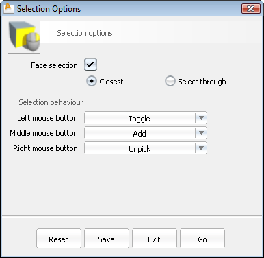

面選択を有効にする
  1. をクリックして、メニュー項目 PreferencesSelection Options のオプション ウィンドウを開きます。
    コマンドを実行すると、 Selection Options ウィンドウが開きます。
  2. Face Selection にチェック マークを付けます。これにより、ワイヤフレーム内部の面領域が定義され、この内部の任意の箇所をクリックすることで、シーン内のサーフェスを対話的に選択できるようになります。
    注: Face Selection にチェック マークを付けない場合、すべてのサーフェスは、表示されているワイヤフレームをクリックして選択する必要があります。
  3. 面選択スタイルとして Closest を選択します。
    注: Closest 面選択は、重なって表示されるサーフェスの優先順位を設定します。2 つのサーフェスが画面上の同じ場所に表示されている場合、ワイヤフレームの場合でも、現在のビューに最も近いサーフェスが選択されます。

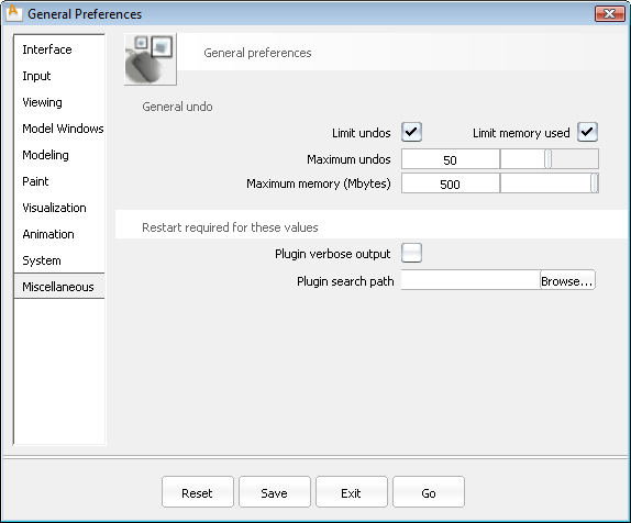

コンピュータのシステム メモリに基づいて、Undo の回数とメモリ使用量を設定する
  1. PreferencesGeneral Preferences を選択して、General Preferences オプション ウィンドウを開きます。
  2. 左側の Miscellaneous セクションをクリックして、Maximum Undos を 50 に、Maximum memory を 500 MB に設定します。
  3. Go ボタンをクリックします。

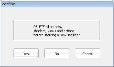

ファイルを作成する
  • メニュー項目 FileNew を選択して、新しい空のドキュメントを開始し、すべてのオブジェクト、シェーダ 、ビュー、およびアクションの削除を確認します。

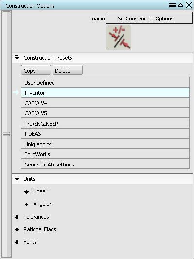

ファイルの Construction Options を定義する
Construction Options は、デザインのエンジニアリングを精緻化するときに、他のアプリケーションで予想される許容値および単位を使ってモデリングを行えるようにします。これらの設定は一般的に創造的なプロセスを制約するものではなく、事前設定を使用することにより、Autodesk Inventor で後から修正および拡張できるようになります。
  1. PreferencesConstruction Options を選択します。
  2. Construction Presets の下で Inventor をクリックして、単位をミリメートルに設定し、Autodesk Inventor で簡単に相互運用できるような許容値に設定します。
  3. Construction Options ウィンドウを閉じます。

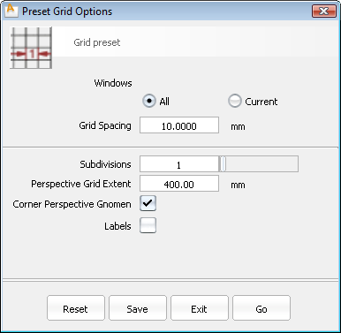

グリッド レイアウトを変更する
このチュートリアルに使用する完成済みのモデルは、最大寸法が約 400 mm です。これは、Alias の既定のグリッド レイアウトよりかなり小さな寸法です。
  1. Palette ウィンドウで、Construction タブをクリックし、続いて Grid Preset ツールをダブルクリックしてそのオプションを開きます。
    注: このチュートリアルでは、このツールの場所とそのオプションを、ConstructionGrid Preset で作成できます。これは、Palette の Construction タブを でクリックすると表示されるメニュー フローです。
    Preset Grid Options ウィンドウが開きます。
  2. Grid Spacing を 10 mm に、Perspective Grid Extent を 400 mm に設定します。他のすべての設定は既定のままにしておくことができます。
  3. Go ボタンをクリックして、これらの設定を確定すると、すべてのビューのグリッドが変更されます。

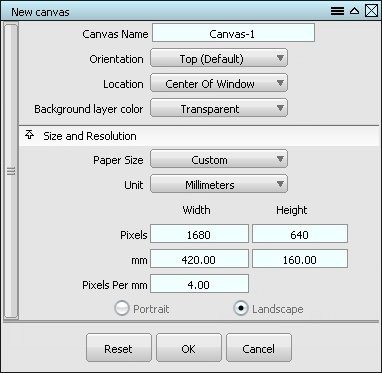

上面ビュー イメージのキャンバス プレーンを作成する
Alias Surface ユーザはこのセクションをスキップしてください。
  1. LayoutsAll WindowsAll Windows を選択して、LeftTopBack、および Perspective ビューがまだ表示されていない場合は、これらのビューを表示します。
  2. Top ビューをクリックして、このビューをアクティブにします(細い白色のハイライトがエッジの周りに表示されます)。
  3. CanvasNew Canvas を選択します。
    New Canvas オプション ウィンドウが開きます。
  4. 次のオプションを設定します。
    Paper SizeCustom
    UnitMillimeters
    Pixels Width1680 に、Height640 に設定して、読み込んでいるイメージの解像度に合わせます。
    mm Width420 に、Height を 160 に設定して、新しいオブジェクトの物理的なサイズに合わせます。
  5. OK をクリックします。新しいキャンバスが、Top ビューに作成されます。

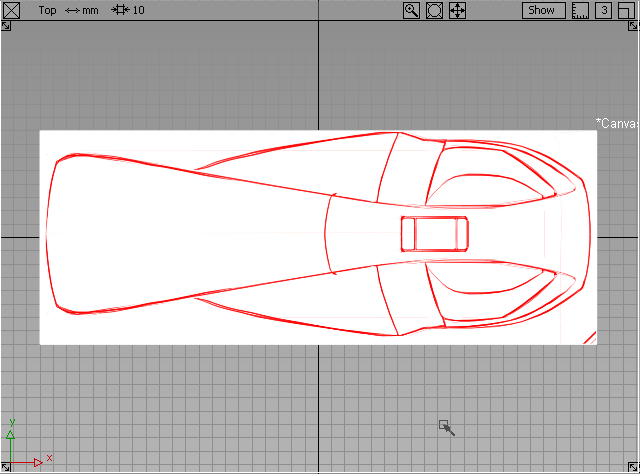

キャンバスに上面ビュー イメージを追加する
  1. Alias Surface ユーザのみ:
    2. Palette の Pick タブから、Pick > Object ツールを選択します。
    3. Top ビューのキャンバス プレーンを選択します。
  2. FileImportCanvas Image を選択します。
  3. pix フォルダで VacuumTop.jpg ファイルを参照します。
    イメージは Top ビュー キャンバスの中心に置かれます。

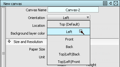

  2. Left ビューをクリックしてアクティブにします。
  3. CanvasNew Canvas を選択し、次のオプションを設定します。
    OrientationLeft ビューに設定します。
    Paper SizeCustom
    UnitMillimeters
    mm Width420 に、Height160 に設定して、新しいオブジェクトの物理的なサイズに合わせます。

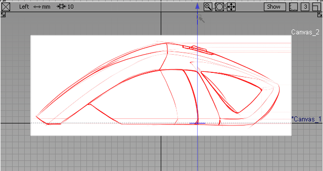

掃除機デザインが XY プレーン上に位置するようにキャンバスを移動する
Left および Back ビューで、キャンバスの中心が Top ビューの原点に置かれていることに注意してください。掃除機デザインは、正の Z 方向で XY プレーン上に置く必要があります。
  1. Palette の Pick タブから、Pick > Object ツールを選択します。
  2. Left ビューのキャンバス プレーンを選択します。
  3. 次に、Back ビューのキャンバス プレーンを選択します。
  4. Palette の Transform タブから、Move ツールを選択します。
  5. Left ビューポートで、を押して、スケッチの下部が濃い「原点」ラインに揃うまで、両方のキャンバスを Z 軸に沿って移動させます。

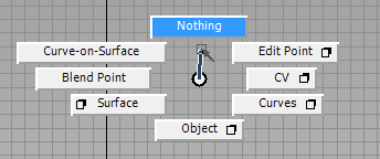

  6. キャンバスを配置したら、+キーを押して、 をクリックして、Pick マーキング メニューを表示します。
  7. マウス ボタンとマーキング メニューのキーボード ショートカットを押したまま上方にドラッグして、(Pick) Nothing を選択します。これによりすべてのオブジェクトが選択解除されます。
    注: これらのチュートリアルで後から、コマンド (Pick) Nothing(および、他の一般的なマーキング メニュー項目)について簡単に説明します。マーキング メニューを使用したコマンドへのアクセスが、最も簡単で最も高速な方法です。

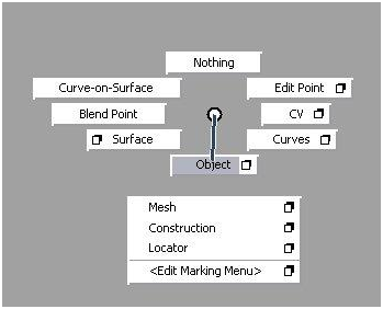

  3. PickPick > Object ツールを選択します(++を押して Pick マーキング メニューを表示し、Object まで下にドラッグします)。

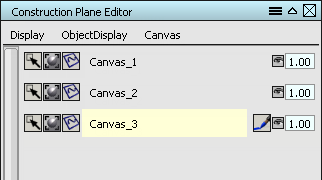

    シーン内のイメージを薄暗くするには、キャンバスの不透明度を低くします。
  8. ++を押して、View マーキング メニューを表示します。
  9. Plane Editor まで下にドラッグして、Construction Plane Editor ウィンドウを開きます。
    3 つのキャンバス プレーンがコントロール オプションを持つレイヤとして表示されます。
  10. 各キャンバス レイヤの右側にある数値入力ボックスをダブルクリックして、0.25 を入力し、Opacity を 25% に設定します。
    それぞれのキャンバスは、すべてのビューで入力した値まで薄暗くなります。
  11. すべてのキャンバスが薄暗くなったが、まだ見えている状態で、Construction Plane Editor ウィンドウを閉じます。

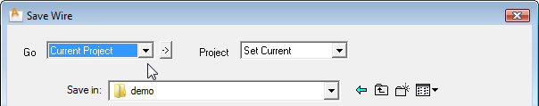

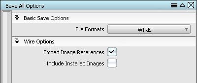

  1. FileSave As を選択して、Save All Options ウィンドウを開きます。
  2. Embed Image References のオプションにチェック マークを付け、ファイル内にリファレンス イメージを保持します。
  3. Save をクリックします。Save Wire ファイル ブラウザが開きます。
  4. ダイアログの最上部で、Go メニューを使用して、Current Project に切り替えます(通常は、demo または new_project になっています)。
    さまざまな要素に使用するこれらのプロジェクト フォルダは、ユーザの User Documents フォルダに自動的に作成されています。
  5. ダイアログの最上部にある Project メニューを Set Current に設定します。これにより、ファイルの保存場所が、この種類のファイルの wire フォルダに変更されます。
    この後、Save または Save As を使用するたびに、ファイルはこのフォルダに保存されます。
  6. ファイルの名前として vacuum_start と入力し、Save をクリックします。
