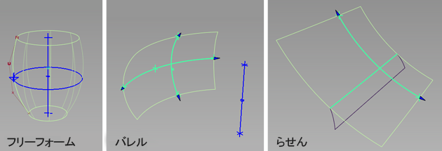

Revolveツールは1つまたは複数のカーブから回転サーフェスを作成します。回転の中心は、グローバル xyz 軸かオブジェクトのローカル ピボット ポイントのどちらかです。
標準的な回転シェイプは、Surfaces > Primitivesメニューにあります。これらはマルチスパンのサーフェスで、円錐と円柱はグループ化されたサーフェスです。 |
Revolve ツールでは、車両側面の窓を構築するのに便利な 2 つの異なるタイプの回転サーフェスを作成することもできます。Barrel サーフェスは 5 つのポイントを入力として取ります。Helix サーフェスは 1 つのカーブと 2 つのポイントを取り、らせん状のシェイプを作成するための追加オプションを提供します。
