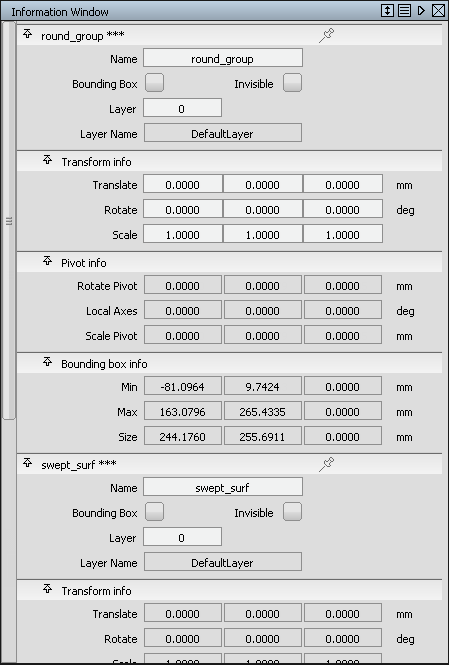

選択したオブジェクトの情報を表示したり編集したりするには、Information Window を使用します。
Query Edit ツールは、コンストラクション ヒストリの依存関係を図示します。
Information Window には常に選択したオブジェクトの情報が表示されます。
複数のオブジェクトを選択している場合は、折り畳み可能な見出しとして各オブジェクトの名前が表示されます。
チェックボックスを設定/設定解除して、データの表示を変更することができます。白色セル内の情報を編集することができます。

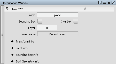

オブジェクトが選択されていない場合でも、オブジェクトに関する情報を Information Window に表示しておきたい
オブジェクトを選択して、オブジェクト名の隣にある
アイコンをクリックします。
オブジェクトは選択されているかどうかにかかわらず、Information Window に表示されます。表示されている情報を消すには、
アイコンをもう 1 度クリックします。
