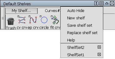

シェルフの追加、削除、名前の変更、ロード方法について説明します。
タイトル バーの
アイコンをクリックしたとき、またはタイトル·バー上の任意の場所を右クリックしたときにシェルフ·メニューが表示されます。
メニューから、New shelf を選択します。
メニューから、Save shelf set を選択します。 シェルフ セット名はメニューの下部に表示され、いつでも現在のシェルフ セットを選択して置き換えることができます。
以下のいずれかを実行します。
メニューから、シェルフ セットを選択します。
から、Replace shelf set を選択し、ブラウザ内の対応する .scm ファイルを選択します。
メニューでシェルフ セットを検索します。 ディスプレイ上の Shelves ウィンドウの位置を変更する
Preferences > Interface > Palette/Shelves Layout
の順に選択します。Shelves ウィンドウの位置を選択して Go をクリックします。
