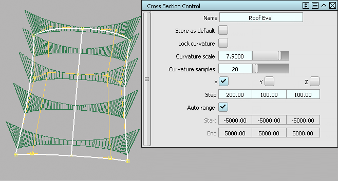

WindowsEditorsCross Section Editor を使用して、ジオメトリ上にさまざまな種類の断面を作成して編集します。
x、y、zセクションのプリセット値を、選択したジオメトリに適用できます。この値を修正するには、ダブルクリックしてオプションウィンドウを開きます。曲率チェックボックスをクリックすると、セクションに沿って曲率プロットが表示され、モデリングすると自動的に更新されます。
追加の断面グループを作成するには[New]を使用し、断面の表示を制御するには[Clear]を使用します。Selected Section グループを適用して表示可能なジオメトリを追加するには、Global をオンにします。
